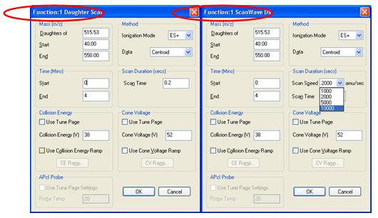

应用实例 1 ,仍以维库溴铵(浓度为 20ppb )为例,分别进行 Daughter Scan 和 ScanWave Daughter Scan 两种扫描实验,
7 Daughter Scan ScanWave Daughter Scan 两种扫描方法

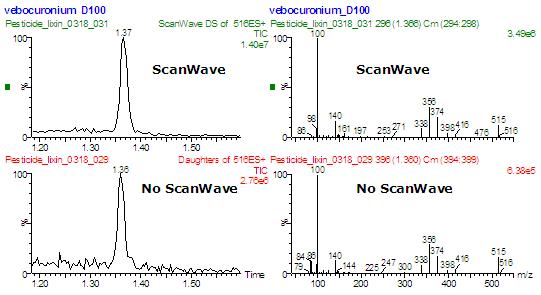

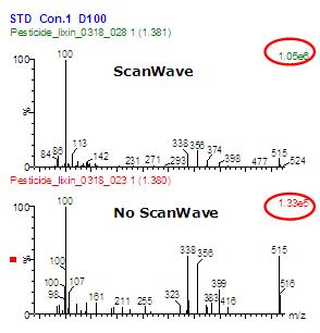

从得到的子离子扫描色谱图上,可以看到 ScanWave Daughter Scan 信号比 Daughter Scan 信号增强 5 倍多(见图 8 );同时,从两种扫描方式得到的质谱图上,也可以看到 ScanWave Daughter Scan 的质谱信号也要高出 5 倍(见图 9 )。
8 SanWave 增强子离子扫描色谱图信号       9 SanWave 增强子离子质谱图信号
