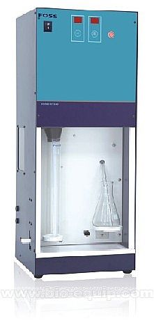

操作步骤
启动:
a) 检查碱桶中碱液的量,不足时补齐。
b) 打开电源。
c) 确保消化管及接收三角烧瓶放好,安全门关好。
d) 打开冷却水开关。
注意:蒸汽发生器打开前,冷却水及蒸馏器上水的阀门是不会打开的。蒸汽发生器关闭后,冷却水阀也会自动关闭。
e) 按键,手动打开蒸汽发生器,蒸馏数分钟直到在三角烧瓶中有液体馏出。说明仪器已经准备好。
开始蒸馏:
a) 将消化管及接收瓶移走。
b) 换上第一个需要蒸馏的样品,在接收瓶中放好接收液。为了避免交叉污染,请不要用手接触输出管,如果必要时请握住输出管的塑料部分。
c) 关闭安全门。
d) 按键开始运转完整的蒸馏程序。
e) 完成后,置换消化管及接收瓶,再按键开始第二个样品,直到完成全部样品的蒸馏。
注意:如果分析完成后,没有将安全门打开,再次按动键 ,仪器将显示“TUBE”数秒钟,提醒操作者置换消化管。
关机
a) 清洗仪器,将空消化管装上100ml水,蒸馏两次,每次十分钟。
b) 将滴水盘卸下,用清水清洗。
