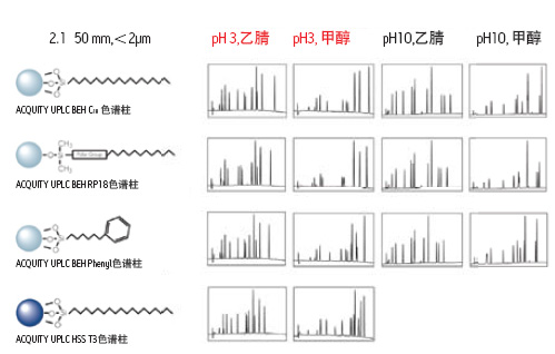

用传统的HPLC设备对具有不同pH值和有机改性剂的大量色谱柱进行摸索试验需要大量时间,而使用安装了ACQUITY UPLC 色谱柱管理器和填充了亚-2微米颗粒的高分辨率短色谱柱的ACQUITY UPLC®设备,可使试验从几天缩短到几小时。
色谱柱摸索试验:使用安装了ACQUITY UPLC 色谱柱管理器和ACQUITY UPLC色谱柱的ACQUITYUPLC设备测试摸索条件如图所示,图示这些条件的最终目标是得到一系列不同的色谱图,其能提供选择合适色谱柱所需信息。BEH C18色谱柱是非常好的通用C18,适于宽pH值范围使用,BEH Shield RP18为烷烃链C18提供选择性补充,BEH Phenyl色谱柱为这两种C18色谱柱提供选择性补充,为了满足极性保留的试验设计需求,也可选用HSS T3色谱柱。

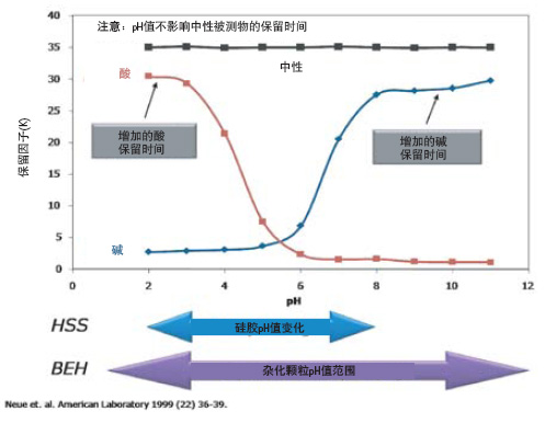

反相保留性能:分析pH值如何影响反相色谱分析中的保留时间和稳定性是很重要的,为了得到可电离化合物的最佳保留性能,被测物不应带电或被离子化,因此酸性被测物应该使用低pH值,碱性被测物应该使用高pH值,中性材料不带可电离基团,因此不受pH值影响。这些曲线也可被看作滴定曲线,其拐点是分子的表观pKa值,因为pH值的微小变化就能导致保留时间和选择性的急剧变化,所以测试方法采用的pH值不能位于分子pKa附近,稳定区域是曲线的水平位置部分。
pH值选择和色谱柱选择:此色谱图中,由于帕罗西汀及其相关化合物的带电状态发生变化,pH 10比pH 3在BEH C18色谱柱上的保留时间更长,在这一点上,由于具有更高分辨率和更好的选择性,pH 10是适合被测物的pH值。下一步是评估在相同pH 10值下三种不同色谱柱的色谱图,以选择具有最佳分辨率的色谱柱。与其它纯硅胶色谱柱相同,HSS T3色谱柱只能用于pH值2-8环境下,因此不在评估之列,三种色谱柱都显示了可检测所有组分的能力,由于C18的通用性,因此选择BEH C18色谱柱来对比不同有机改性剂的选择性。

选择溶剂:如上色谱图显示,甲醇是比乙腈更弱的洗脱剂,因此表现更长的保留时间,而乙腈对此类被测物中的所有组分具有更好的分离性能,因此采用BEH C18色谱柱和乙腈溶剂在pH值为10的条件下继续优化分离。

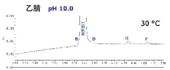

可通过对参数进行调节以微调和优化分离过程,物理参数-梯度坡度可用于调节保留性和选择性,但需要记住的是梯度坡度经常是分辨率和选择性的综合平衡结果。另一个可优化参数是温度,任何化学过程都受温度影响,温度不同可导致选择性的巨大差别。

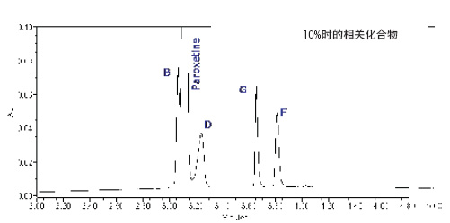

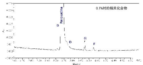

色谱分析方法开发:当相关化合物浓度降低时,帕罗西汀相关化合物B和D的分辨率会急剧降低,这是由于其和帕罗西汀峰的浓度水平不相称造成的,需要继续优化。

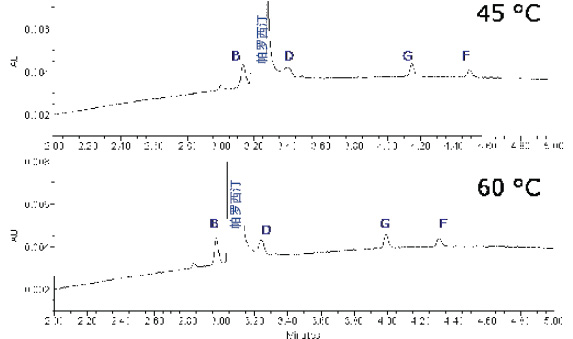

色谱分析方法优化:此例子中,温度以15°C的步幅从30°C开始上升到40°C和60°C,随着色谱柱温度增加,组分的分离性能改善,另外被测物的分散性提高,谱峰更尖锐,色谱柱温度为60°C时分离效果最佳。

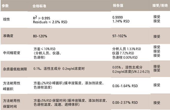

方法验证用于确认分析方法的特性能否满足应用要求,验证过程中需要评估的典型色谱法特性是专属性、线性、范围、检测限、定量限、准确度、精度、耐用性。
分析方法验证经常是由多个步骤组成的反复人工过程,需要进行大量的色谱测试,以充分评估所有八种特性,审视、计算和管理这些过程获得的所有数据可能具有一定的难度。EmpowerTM 2 Method Validation Manager采用自动化的验证过程,使数据审视更加顺畅,极大提高了验证过程的效率和可靠性。通过使用包括摸索试验和优化的方法开发系统策略可明显提高色谱测试方法的开发效率。设计试验研究包括影响选择性的多个参数,例如固定相、pH值、有机改性剂,自动化运行极大加速了测试方法开发流程。
合理审视数据后,完成最终测试方法经常是微调和优化如梯度坡度和温度等变量的过程。为了保证所开发的方法能够满足应用要求,需要使用事先确定的性能参数对方法进行验证。
验证结果:使用Empower 2 Method Validation Manager对帕罗西汀方法的验证结果如下:
