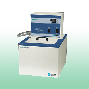

      本装置为适应石油液化气密度计的主体部分对恒温环境的要求,工作区较大,尺寸为Φ260×420,而混合区尺寸为Φ160×420,总容积34升,其他性能为:它的使用工作温度范围为10℃~95℃,使用环境温度应低于30℃,总功率3KW,电源220V/50HZ,所以在一般实验室都能工作。它的工作原理见图一。
恒温槽工作原理图
恒温槽工作原理图
  为保证工作区内介质的温度稳定和均匀,我们选用侧向搅拌的槽体结构方案,下面按工作介质在槽中流动过程来说明恒温槽工作原理:在搅拌(4)推动下,工作介质在混合区(2)内自上而下流动,先经盘管蒸发器(1)和加热器(3)进行热交换,使流动介质达到某一合适温度后,由搅拌器进行强烈搅动,使温度不甚均匀的介质充分混合,进而推动介质从底部流出,再导流向上进入工作区(6),并使介质具有一定的流速。在流经工作区过程中,要求介质尽量减少与外界的热交换,这样才能保证工作区介质温度均匀,并为高质量温度控制创造良好的条件,此后,介质再流进混合区,依次作重复的循环流动。温控系统的感温元件(5)置于流体之中,用于测量温度信号,控温系统根据感温元件所测得的温度变化,调节输出脉冲信号,最后驱动双向可控硅推动加热器加热,实现控制槽温在设定温度下工作。
