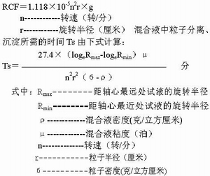

离心机是利用离心沉降原理,使溶液中密度不同的细胞(粒子)实现分离、浓缩或提纯的。
将装有等量试液的离心管对称放置在转子四周的吊杯(试管)内, 启动仪器后,电机带动转子高速旋转所产生的相对离心力(RCF)使 试液中密度不同的细胞(粒子)分离,相对离心力的大小取决于试样 所处的位置至轴心的水平距离即旋转半径 r 和转速 n,其计算公式如下:

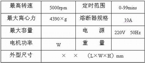

三、技术指标

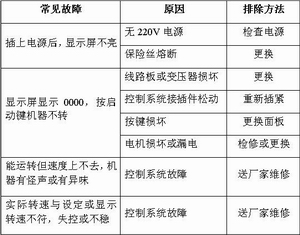

七、常见故障及排除方法
本机设有故障显示窗口,当本机出现故障时“时间/故障”窗口将显示出E1––E6,其含义如下:
E1–––不平衡   E2–––超速 E3–––门未关好 4–––运行中门打开 E5–––堵转 6–––设置错误
出现上述故障时,除 E5 系控制系统故障需返回厂家维修外,其他故障由操作者按正确方法重新设置即可。其他常见故障的排除方法如下:
