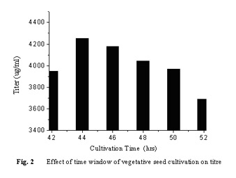

D点(±44h)之后pH再次小幅回升,可能是由于碳源缺乏及菌体的开始少量自溶引起,推测此时应是移种的关键时刻。在此点(44h)前后分别移种转接发酵瓶测试菌种发酵能力,结果见Fig. 2。
由Fig. 1和Fig. 2可知,当种子培养过程pH到达第二个低谷(在此接种量下约为44h)时种子的产素能力最强;而且44h左右菌体正处于对数生长期末期(见Fig. 4),可见对利福霉素发酵来说选择对数生长期末期移种较为合适。

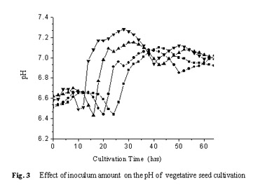

分别按2%、4%、6%、8%的接种量从母瓶转接到子瓶,检测后者培养过程pH变化曲线,结果见Fig. 3。
由Fig. 3可见几种不同接种量的种子培养过程的pH曲线的变化趋势基本一致(2%接种量时,在图示范围内pH没有出现第二个低谷),不同之处在于形成峰值和低谷值的时间不同,说明这几种情况下菌体的生理代谢过程相似,即接种量没有超出正常范围。当接种量太小或太大时种子培养过程的pH曲线同Fig. 3相比已发生较大变化(数据略)。
在Fig. 3所示接种量范围内,由于开始培养时菌体浓度不同,造成对营养物质消耗的快慢程度不同。接种量大,营养物质消耗快,菌体生长也快, pH曲线上表现为低谷值及峰值出现较早,可见最适移种时间会随接种量的增大而提前,Tab. 1比较了几种不同接种量下的最适移种时间及其相应产素能力。

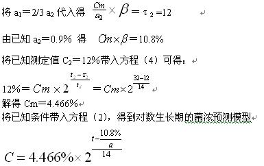

分别从母瓶中按4%和6%的接种量转接子瓶,在pH摇床上实时记录培养过程pH变化趋势,如Fig. 3所示。由Fig. 3知二者pH达到峰值的时间分别为t1 = 38 h,t2 = 32 h;由于母瓶移种时菌浓为15%,故实际接种量(即接种后子瓶中实际菌浓)a1 = 0.6%,a2 = 0.9%,菌体的倍增时间td = 14 h。
根据假设条件, 可得迟滞期方程
(1)
对数生长期的菌浓方程
(2)
由方程(2)可得:
(3)
(4)

6%接种量下的子瓶对数生长期的菌浓模型预测值与实测值如Fig. 4所示。
(—□-Predicted PMV; -●-Actual PMV)
由Fig. 4看出,模型预测值与实测值基本吻合,只是在对数生长前期及外推至对数生长末期(此接种量下为44h,即pH变化的第二个低谷值)误差略大,原因有:一是对数生长前期实测菌浓由于固体培养基的存在对菌浓的实际值产生了干扰,而对数生长末期菌体已经向稳定期过渡,已不是纯粹的对数生长;二是模型本身存在一定的偏差,因为迟滞期和初始的接种量不一定是线性关系,同时模型所采用的倍增时间可能与真实的倍增时间有一定的偏差。
预测模型与实测值之间的相对误差值如Fig. 5所示,虽然模型和实测值在对数生长前期和后期误差略大,但总体上误差比较小,一般在5%以内。另外,由Tab. 2可见其它接种量下,移种时间的模型预测值和实测菌浓误差也较小,个别误差较大的原因分析见下文讨论部分。
综上所述,可见本模型能够较准确地预测种子培养过程中对数生长期的菌丝浓度变化。
