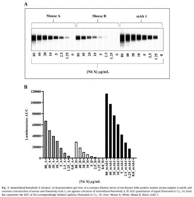

纳米抗体X滴度测定
为了确定固定在毛细管中的有效纳米抗体浓度,以纳米抗体X作为样本,进行2倍稀释(从80降至1.25μg/mL)进行上样,以两个ADA阳性样品和抗纳米抗体mAb1作为一抗,进行检测。最终选择20μg/mL作为所有毛细管固定的纳米抗体的默认浓度。

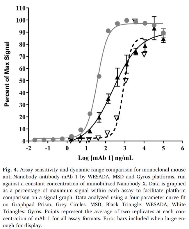

WESADA更宽的动态信号范围
将WESADA动态范围与其他两个常用的ADA分析平台进行了比较:1)MSD平台2)Gyros。为了在所有三个平台上进行比较,要求最小的信噪比等于或高于10。如图所示(▲:WESADA),WESADA平台展示了更宽的动态范围。

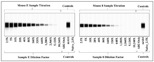

ADA信号滴定
WESADA信号用两种ADA阳性样品E和8的不同浓度进行滴定。当纳米抗体浓度固定时,ADA阳性样品E在5120倍稀释因子时有信号,而样品8在1280倍稀释因子才有信号。表明小鼠样品E的ADA滴度比样品8高。

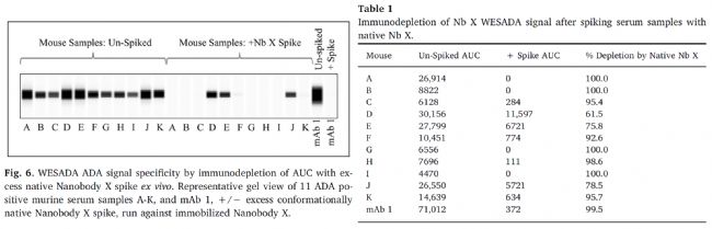

WESADA信号的特异性
为了确认WESADA信号的特异性,将ADA阳性的小鼠样品与500μg/mL天然纳米抗体预孵育,再与纳米抗体X反应。结果显示,所有ADA阳性小鼠血清样品和阳性对照抗纳米抗体mAb1的AUC均降低61%至100%。证明了ADA对天然纳米抗体X的特异性。

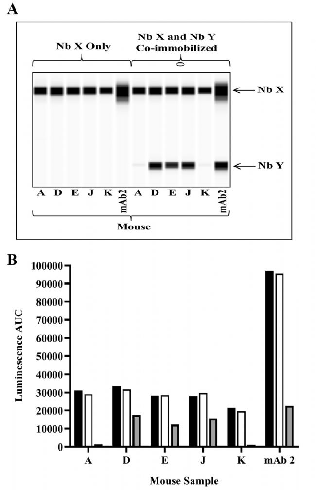

WESADA同时对每个毛细管的多个目标进行ADA分析
为了测试WESADA同时进行ADA分析的可行性,将NanobodyX(5个VHH模块)单独上样,或者与NanobodyY(3个VHH模块)共同上样,跑胶后固化在毛细管上。再运行5种小鼠ADA阳性血清样品作为一抗进行检测。如图所示,WESADA可用于同一毛细管中固定多个纳米抗体来检测ADA。

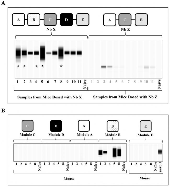

多聚纳米抗体的ADA特异性分析
利用WESADA检测来确定哪些VHH模块负责检测到的ADA信号。给予纳米抗体X(模块A,B,C,D,E)的小鼠表现出很强的ADA反应,而给予纳米抗体Z(模块A,C,E)的小鼠表现出相对较低的信号反应。这表明模块B或D可能是针对纳米抗体X观察到的ADA信号的原因。为了测试这种可能性,选择5种针对纳米抗体X的ADA信号最强的血清样品(小鼠1,2,4,5,8,在图中标有*),对5种模块进行单独检测。结果显示,五分之四样品显示模块B的反应较高,而对模块A,C,D,E的信号则低至无法检测到。这表明模块B主要负责针对纳米抗体X的ADA响应。
