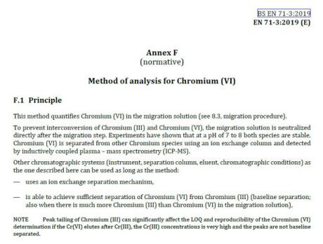

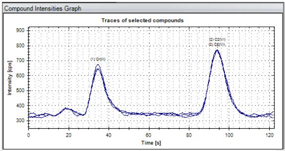

按照EN71-3附录F建议方法,采用ICS-600离子色谱和AG7阴离子保护柱作分离,以iCAP RQ ICP-MS作为高灵敏度元素检测器,检测从IC洗脱的Cr形态。该方法可以在120秒内快速分离Cr(III)和Cr(VI),同时提高了检测灵敏度,使Cr(VI)检出限低于5ng/L。

5ng/L Cr(III)和Cr(VI)色谱分离图及三次进样重复图:

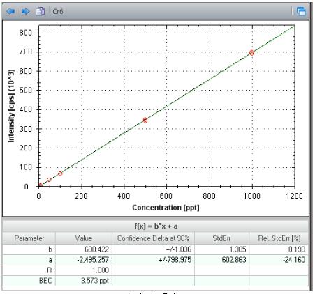

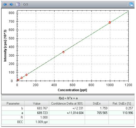

0.005、0.010、0.050、0.10、0.50、1.00ug/L Cr(III)和Cr(VI)的校准曲线
