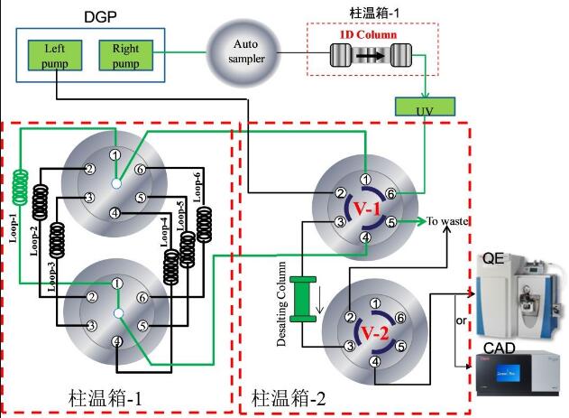

利用赛默飞特色的双三元液相色谱多组分中心切割二维在线除盐方法,可实现一次进样即可完成多组分除盐的目的,电雾式检测器(CAD)作为一种通用型检测器可辅助建立除盐方法,评价除盐效果。
在确定了二维除盐条件后,利用Orbitrap高分辨质谱的高分辨率、出色的灵敏度、高质量精度等优势性能,对已在线脱盐的未知杂质组分进行精确的鉴定。大大的提升了样品的稳定性和分析效率(全自动在线多组分切割2DLC系统设计如下图)。
全自动在线多中心切割2DLC在线除盐系统流路示意图(点击查看大图)

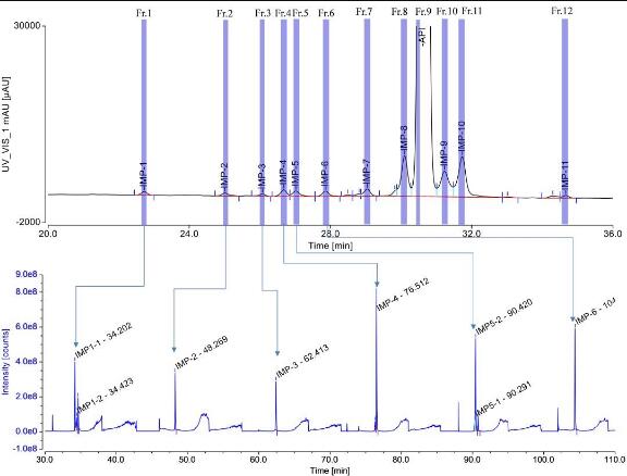

第一维液相方法同2015版药典,各杂质分离良好,其中面积归一化含量在0.1%以上的杂质共为11个,因此本实验主要对11个杂质进行定性鉴别。第二维除盐过程采用AcclaimC18(300Å),乙腈-0.1%甲酸作为流动相进行梯度分析,辅以CAD检测,确定了二维的最佳除盐和分离条件。
样品在一维标准方法下的分离谱图(上图)及主要目标杂质被切割至第二维在线脱盐后的典型总离子流图(点击查看大图)

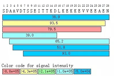

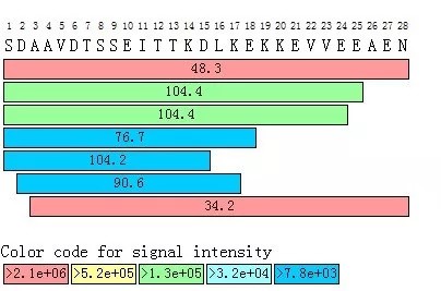

使用Thermo Scientific™ BioPharmaFinder软件,根据胸腺法新的氨基酸序列进行相关杂质的鉴定。由于高分辨质谱的高专属性和高灵敏度的特性,因此每个杂质组分中会鉴定到多种成分。氨基酸序列性质相似时,其离子化效率接近,根据其质谱中的相对丰度可对每个组分中的每一成分进行初步的相对定量(注:主成分切到质谱中进行鉴定只是少部分)。1-6杂质组分的鉴定结果下图,7-11组分的鉴定结果如图3B,每一成分的一级质量偏差均小于2ppm。
杂质组分1-6的鉴定结果(图上数字代表该成分的保留时间)(点击查看大图)
杂质组分7-11的鉴定结果(点击查看大图)
