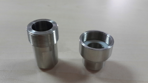

用户:有个疑问:离心管有金属材料的么?
用户:感觉应该有,但没见过。

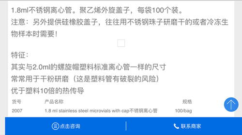

  昊诺斯:我们有5ml不锈钢的研磨管。
用户:容积大的我们也有,但是1.5的没见过。

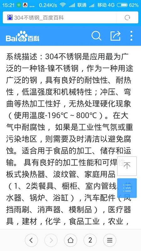

用户:304材质的可以,耐低温和高温。
用户:不锈钢的成本太高吧,会不会引进交叉污染?
用户:但是不锈钢的可以重复使用呀,灭菌即可。
  昊诺斯:清洗消毒干净,应该不会交叉污染。
用户:304的很耐操的。
昊诺斯:304很耐腐蚀。
  昊诺斯:盖是什么材质的?
用户:标配是聚乙烯,可选配硅橡胶。
用户:应该挺成熟了。
用户:现在可以适配上这个机器吗?
  昊诺斯:看介绍和2ml离心管的尺寸一样,应该可以。
