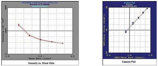

为了测量佳信方程的这两个参数值,需要使用实验室型粘度计在不同转速下测量不同剪
切率对应的剪切应力值。然后计算出塑性粘度和屈服应力值,这些数据可用作生产控制时用的在线粘度计on-line process control的参数设置的参考。

巧克力通常使用DV-2T Programmable Viscometer可编程粘度计和Small Sample Adapter (SSA)小量样品承接器附件加上Brookfield TC-550MX Circulating Bath循环水浴来测量。这套仪器配有多个转子和盛样器;对于巧克力,建议用SC4-13RP 和SC4-27转子来测量,如果使用WingatherTMsoftware可选软件来采集数据,可以将结果绘成曲线,并可利用软件里的数学模型来计算佳信参数来进一部分析。

在进行测试之前,巧克力样品必须先做好以下准备工作:
•将巧克力样品在50ºC (122ºF)下融化,但要避免过渡加热。
•在搅拌的过程中,避免在样品里引入湿气和空气。
•将巧克力样品冷却到40ºC(104ºF)。注意此时不能出现结晶现象。
上图是Brookfield实验室里用一个奶油巧克力样品来做例子,分析它的测量结果,以及计算佳信参数屈服应力值和塑性粘度。转速的改变为从2rpm到10rpm上升,然后再从10rpm到2rpm回落,粘度的范围从127,750到45,750 cP,剪切率的变化从到0.68到3.40sec-1。当用佳信方程来计算数据时,塑性粘度值为10,105 cP,屈服应力值为442.6 dynes/cm²。
