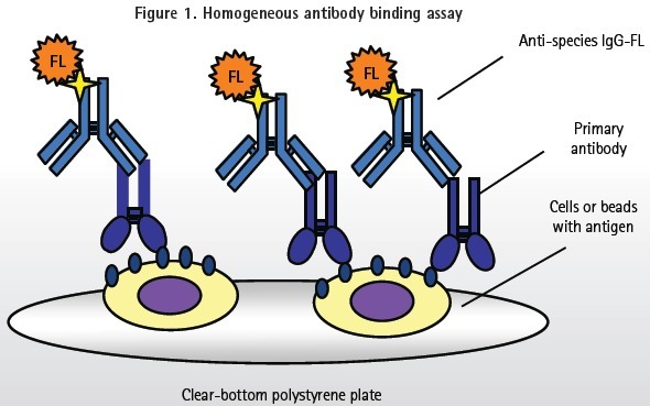

抗体被富集在磁珠上并用带荧光的二抗进行标记。荧光成像技术可以检测被磁珠捕获的抗体数量。利用类似的方法同样可以检测细胞表面结合的配体以及配体和抗体的内化。
在单抗结合检测过程中(图1),应将贴壁细胞,悬浮细胞或抗体包被磁珠样本加入到96,384,1536孔板中。然后加入一抗(目标抗体),接着用二抗对一抗进行标记来检测一抗的结合情况。
注:所有的检测试剂加到微孔板后都无需冲洗。细胞或抗体包被的免疫磁珠被固定在孔板底部表面,即使孔板底部有高背景荧光,阳性信号也可被识别并分析。

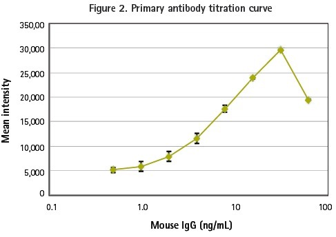

MetaXpress® 高内涵图像采集和分析软件中应用Count Nuclei 模块对图像进行分析,所得出的最低检测阈值(LLD)为0.5ng/ml(30pg/well),线性响应大概在1-31ng/ml。此次一抗滴定实验的曲线显示出了“前带现象(prozone)”,以及与单抗结合检测相关的“钩状现象(hook effect)”。在曲线顶峰的信号衰减是由于未结合的一抗在介质中与二抗结合,使之未能与细胞和磁珠结合所致(图2)。

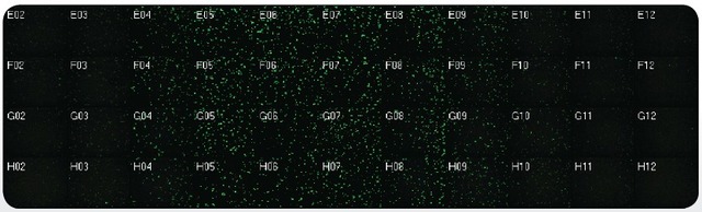

免疫磁珠的一抗结合曲线见上图。12.7微米包被羊抗小鼠抗体的磁珠被结合到不同浓度的小鼠lgG抗体上,并加到微孔板中,在孔板中与标记AlexaFluor488的二抗室温下共孵育1-2个小时,实验设四个复孔及同型抗体对照孔。图像为10X PlanFluor物镜拍摄。孔板的缩略图(下)清晰的显示出抗体结合的浓度梯度。分析结果:LLD 为0.5 ng/mL (30 pg/well),在1-31ng/mL之间呈线性关系。

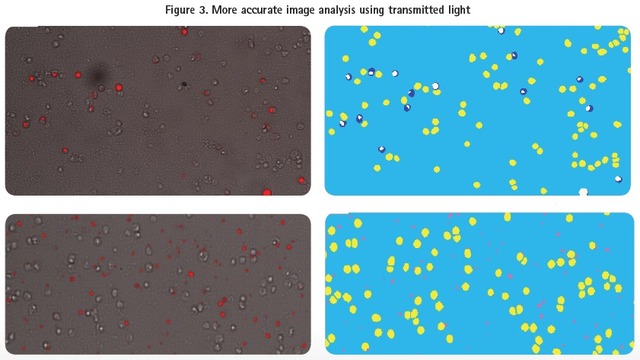

除了荧光图像外,ImageXpress Micro系统还可以捕捉到透射光图像(transmitted light, TL)从而更准确的鉴别细胞。在这个基于细胞的检测例子中,系统同时捕捉了透射光和荧光图像,并用MetaXpress 软件的用户自定义模块对细胞进行分析。
对同一个孔的荧光图像观察显示抗体已经结合到了细胞表面,但是如果将荧光和透射光图像叠加就可以看到并非每个细胞都和抗体结合在一起(图3,左上)。随后的图像分析正确的筛选出了与抗体结合的阳性细胞(图3,右上)。另一个孔的Cy5通道图像显示出高荧光信号,意味着抗体的有效结合。然而,通过透射光和荧光的叠加分析可以看出此孔中的细胞并未与荧光有效结合(图3,左下)。图像分析确定了这些高荧光信号是由人为因素而非细胞本身引起的,所以这些细胞被标记为未连接到抗体(图3,右下)。
上:Cy5(红色)和透射光(半透明)图像叠加后显示出所有抗体结合的阳性和阴性细胞(左)。分析图中将抗体结合的阴性细胞显示为黄色,阳性细胞(Cy5通道)显示为蓝色,重叠的部分为白色(右)。
下:Cy5(红色)和透射光(半透明)图像叠加后显示出没有与细胞重叠的杂质荧光(左)。分析图中将抗体结合的阴性细胞显示为黄色, Cy5通道阳性但与细胞无关的杂质显示为粉色(右)。

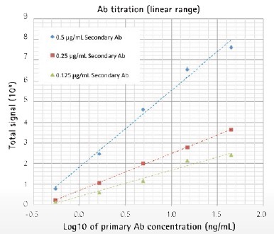

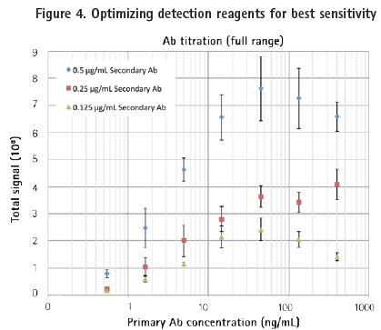

检测实验可以很容易的通过优化二抗浓度来确定条件。在这个例子中,我们用三种不同浓度的二抗来结合宽浓度范围的一抗。就如之前的磁珠检测结果一样,实验显示出了很好的“钩状现象(hook effect)”(图4,上)。当二抗浓度为0.25µg/mL时的最低检测阈值为0.5ng/ml,这一数值与标准的FMAT方法一样。三种浓度的二抗在滴定范围内都显示出了良好的线性(图4,下)。
上:三种不同浓度二抗的一抗滴定实验(显示于X轴)。
下:结果表明,分析物(一抗)在五倍稀释梯度下呈线性关系,其LLD为0.5ng/mL
