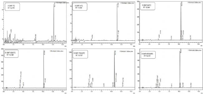

图 2 通用 pBluescript SK 引物合成的 UV260 nm 色谱图,步骤 1 至 6(粗品、微裂解液)
结果与讨论
寡核苷酸合成证明
在寡核苷酸序列 #1 的合成过程中,每次延伸至 8-10 个核苷酸的长度后,都会通过 LC/MS 监测增长的寡核苷酸链(图 2)。
色谱图表明,通过 PurePep Chorus 合成器上的自动寡核苷酸合成,可以有效延长目标序列。

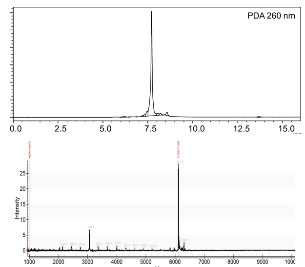

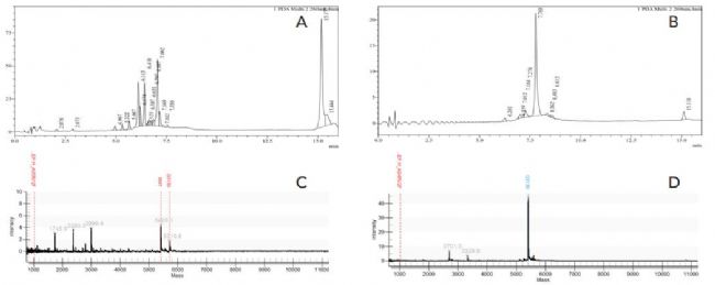

受到寡核苷酸偶联研究初步结果的鼓舞,我们继续合成寡核苷酸 #2。在这个例子中,我们强调了如何使用 DMT-on方法轻松去除杂质。图 3 显示了纯化前的粗 DMT-on寡核苷酸(A 和 C)和纯化后的 DMT-off寡核苷酸(B 和 D)。虽然从 UV 色谱图可以看出改进,但通过 MS 分析观察到剩余的截短序列(D)。对于 #2 也可以观察到这种现象,其中多个截短序列隐藏在产品主峰下(图 4)。
图3 粗Genasense G3139 (DMT on)[A]和脱盐Genasense 3139 (DMT off)[B]的UV260 nm色谱图及其分别的MALDI-TOF质谱[C]和[D]。
与肽合成一样,截短序列的形成是一个主要问题,尤其是对于较长的序列。每个偶联步骤都会向样品中添加一小部分。然而,在寡核苷酸合成中,这种复杂性更加关键,因为目标序列和截短序列具有非常相似的物理化学性质,因此难以用色谱法分离。DMT-on 方法是解决这个问题的一个非常简单的方法,但是为了获得非常高的峰纯度,需要采用额外的纯化技术。
图 4 脱盐通用 pBluescript SK 引物 (DMT 关闭) 的 UV260 nm 色谱图 [A] 及其 MALDI-TOF 质谱 [B]。

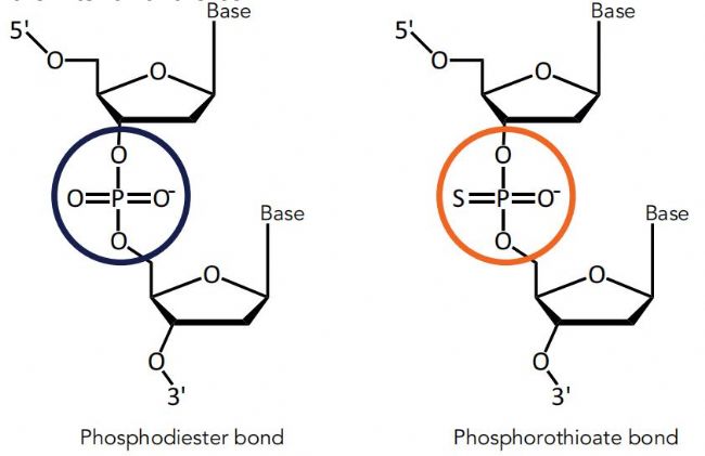

研究表明,硫代磷酸酯有助于缓解体内使用寡核苷酸所面临的主要挑战,因为它可以降低各种细胞外和细胞内核酸酶的活性,并通过质膜将寡核苷酸递送到细胞内部。6在本研究中,我们合成了三种硫代磷酸酯(#7 - #9)。
硫代磷酸酯衍生物合成过程中使用的硫化过程(图 5)已知会产生立体异构体 α-磷原子,通常会产生非对映异构体。硫代磷酸酯寡核苷酸的这种固有特性使其分析 HPLC 谱图复杂化,因为所得非对映异构体的洗脱时间会略有变化。在这些情况下,在分析 RP-HPLC 和 IE-HPLC 谱图中可能会观察到分裂或增宽的产物峰。7
图 5 磷酸二酯和硫代磷酸酯核苷酸间连接
