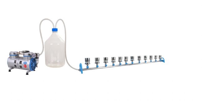

微生物限度检测真空抽滤装置是一种专门在制药生产企业、食品饮料生产加工企业、检验检疫、疾控中心和各种第三检测机构使用,通过负压过滤装置工作时产生的内外压差,快速推动滤液通过滤膜,将细菌、微生物截留在滤膜上在进行后续培养的一款实验设备。由于进行微生物限度检测过滤时,往往会一次过滤数组样品,所以根据样品过滤数量的多寡,可以分为R300B单联式、BV-330-B三联式和BV-630-B六联式微生物限度检测真空过滤系统,分别对应每次可以同时过滤1组、3组和6组样品。

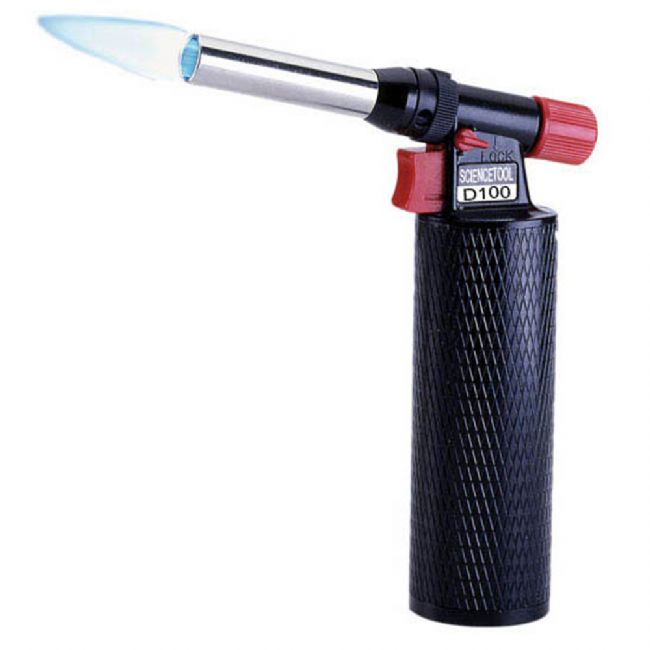

正是由于每次需要过滤数组甚至是几十组不同的样品,为了避免样品间的交叉污染,从而影响最终的检测结果,所以每过滤完一组样品,需要对盛放待过滤液体的部分进行消杀灭菌。通常较常见的灭菌方式有高温高压消毒和火焰烧灼。高温高压消毒需要等待较长时间,而火焰烧灼即时就可以达到灭菌效果,速度快。上述这三款机型的过滤基座、滤膜支撑片和过滤杯均为316不锈钢材质,可以耐受火焰的高温消杀,同时都配置了一把D100电子点火火焰喷枪,该喷枪可以取代传统的酒精灯,通过添加丁烷气体作为燃料,并通过内置的压电体点火喷射火焰。通过火焰烧灼微生物限度检测过滤装置的滤杯、滤膜支撑片和过滤基座等部件,来达到消毒灭菌的效果。下面我们来介绍具体的操作方法,以帮助用户达到理想的灭菌效果。
1.装入丁烷气体——
冲气前,先确保放气旋钮和安全开关都处于关闭状态。喷枪需要保持呈90度垂直向下的姿态,将丁烷气体罐的充气嘴垂直插入充气阀中央孔中,压紧丁烷气体罐。等有大量丁烷气体从充气阀溢出时,就完成了气体充灌。
2.点火——
将安全开关打开。旋转喷嘴中部的黑色空气控制旋钮旋转到旋钮上的凹槽对准喷灯正上方的小孔。将红色丁烷气体控制钮向左旋转约90度,压下点火开关即可点火。

BV-330-B三联式和BV-630-B六联式微生物限度检测真空过滤系统的每个过滤杯下方都带有独立的控制阀,以确保用户可以根据时间情况来决定是否使用该滤杯。如果是对BV-330-B和BV-630-B多联过滤支架灭菌,请开启每个过滤杯独立的控制阀确保灭菌的完整性,灭菌完毕后再关闭控制阀。如果是R300B单联过滤装置,由于只有一个滤杯,不需要独立控制,可以跳过此步骤。

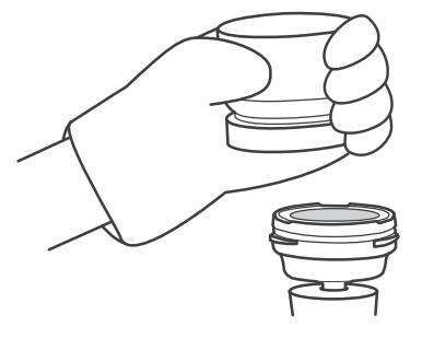

使用火焰烧灼滤膜支撑片和过滤基座;倒置过滤杯,火焰喷烧滤杯底部;穿戴隔热手套或使用工具,将过滤杯放于过滤基座上;由下而上,火焰环绕喷烧过滤杯内壁。若有使用漏斗盖,单独喷烧后盖回过滤杯。

可以向左侧旋转丁烷气体控制钮来加大火焰,向右侧旋转丁烷气体控制钮可以调小火焰。
6.熄火——
将丁烷气体控制钮向右旋转到底并略用力锁紧即可将火熄灭。同时建议熄火后,将安全开关关闭,以免误操作。
