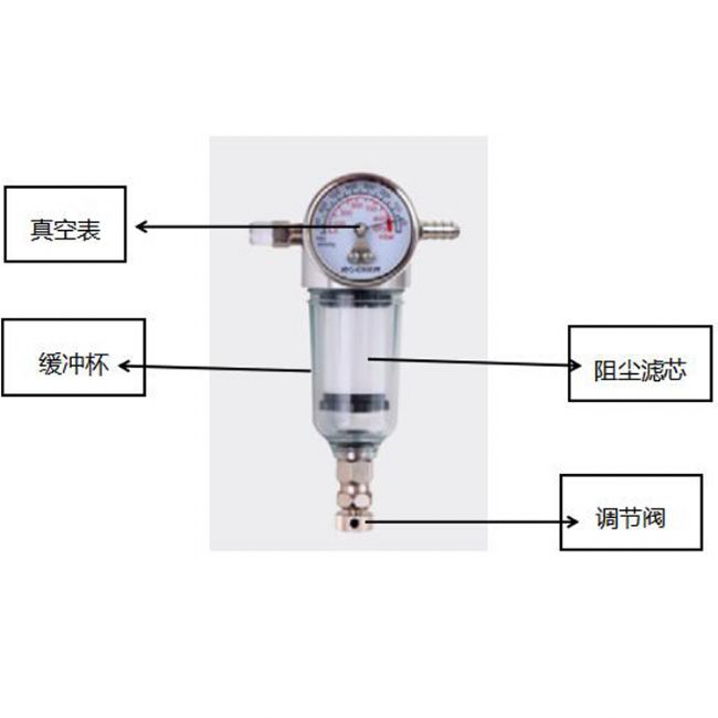

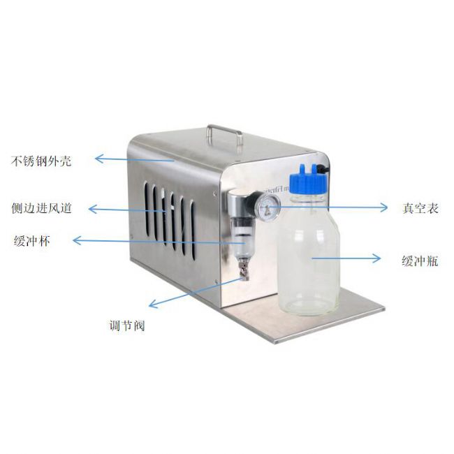

为了解决上述这些使用上的问题,我们在两款专门用于实验室减压抽滤的机型——RS204-SB1不锈钢过滤真空泵和R300真空抽滤泵的进气口前端,均加装了一套带缓冲杯的真空调节阀套件组。这组真空调节阀套件组在结构上包含4个子部分,包括下述部分:
●真空表——用于指示具体的真空度数值。也可以通过真空表来判断真空过滤系统目前的运行状态,尤其当过滤速度变慢、滤不动等问题出现时,我们可以通过真空表来检查出是过滤器漏气、滤膜堵塞、防倒吸的阻水保护器堵塞、亦或是真空表故障,具体的方法我们在后面进行详细介绍。
●缓冲杯——用于收集倒吸的滤液,倒吸是抽滤中常见的一种现象,液体倒吸进入抽滤泵机体内部,会造成机械和电子部件由于进水而产生的故障,缓冲杯可以收集一部分倒吸的液体,降低风险。在R300和RS204-SB1两款过滤泵的缓冲杯内,我们还内置了浮球阀,当液位上升至杯口,液体推动浮球阀堵住抽气口,这样可以避免大量液体涌入泵内。
●PP滤芯——由聚丙烯材质制作的滤芯,置于缓冲杯内顶部。该滤芯有2个作用:阻挡粉尘颗粒物和滤除空气中的水份。
●调节阀——位于缓冲杯的底部,为一颗银色的金属旋钮。通过左右旋转该旋钮,就可以改变真空度的大小和抽气速率的快慢,完全旋开旋钮,可以彻底释放压力。调节阀可以起到调节过滤速度的作用,在一些特殊应用中,也可以调低压力,使过滤变得更平顺。此外在过滤结束后,如果没有调节阀来释压,直接拆除过滤漏斗,会使空气瞬间冲入集液瓶内,拍打瓶内上层液体,使其倒吸进入抽滤泵机体内。
