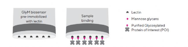

对于纯样品来说,可以使用“一步法”,即固化了凝集素的传感器直接与糖基化蛋白反应,通过蛋白结合速率来进行排序。而粗样品或者糖基化水平比较低的纯样品一般需要通过酶底物信号放大。
“一步法”对纯样品进行糖基化检测

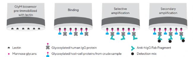

多步法”信号放大,用GlyM传感器与糖基化样品孵育,然后用二抗和酶底物进行信号放大。
样品孵育可以离线进行,赛多利斯提供Octet® AS离线孵育装置。

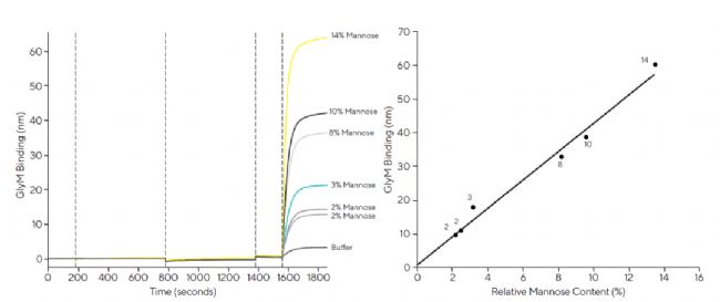

左图是GlyM试剂盒检测信号放大的原始图,右图是信号与甘露糖百分比的相关性。GlyM检测信号与甘露糖百分比相关性高。
