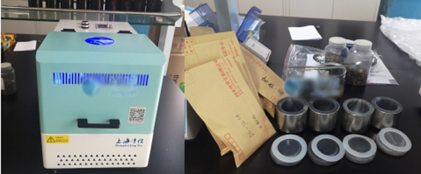

实验材料和器具:
样品:北京各区域土壤
工具:铲土工具、筛网、铝纸
耗材:玛瑙罐,大小玛瑙球
仪器:上海净信JX-2G
实验步骤:
1、准备玛瑙罐一套;
2、取处理好的样品放入罐中,将盖子压上;
3、首先将罐放入球磨仪中固定,扣好安全锁,启动运行,结束后过筛;
7、完成后续对土壤样品的分析。

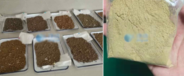

实验解决的问题:
1、仪器研磨相对于手工研磨工作时更省力方便,实验更安全,研磨速度更快;
2、仪器研磨出料颗粒相较于手工研磨更细腻均匀,出料量也有明显提升;
3、对样品保护好,提取出的组织成分在数量和质量上比手工研磨效果更好;
4、不会出现交叉感染,实验更省心。
注意事项:
1、实验时需要将干燥土壤砸成小块;
2、实验过后玛瑙罐及球可用去离子水/酒精或在超声波清洗机中进行清洗消毒,烘干备用;
3、实验过程中,样品的体积不能超过玛瑙罐的三分之一,留出足够的空间让球体充分运动。

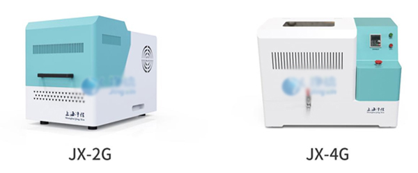

仪器介绍:
行星式球磨仪JX系列2G是一款高能量的研磨产品,又可称为土壤研磨机。除了2G根据实验样品的要求还有4G/5G可选。这个系列的球磨仪除了可以对土壤、矿石等样品进行理化分析前的制备;也能应用于超细粉体的研磨及合金制备领域;可以对软性、纤维质、中硬性、硬性、脆性及韧性样品进行精细研磨;可以干磨、湿磨,湿磨更适用于细度要求较高的应用。
优势:
可以长时间连续运行、自动正反转;
设有安全锁装置,保证操作人员安全;
快速将样品研磨至亚微米级甚至纳米级;
可选配触屏,操作更方便,研磨室可自动通风;
多种不同材质的研磨套件可选,不锈钢、玛瑙等。
典型样品:
土壤、化工产品、矿石、玻璃、家居及工业废料、纳米材料、陶瓷、污泥、合金、矿物、植物等的研磨粉碎。
