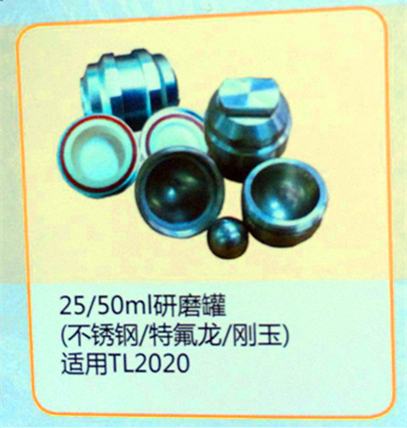

昊诺斯嘉宾:刚才有老师提到干灵芝,我没有做过,不知道韧性是不是很强?很多样品没有研磨过直接用2毫升离心管研磨不好回答,不过直接用50ml研磨罐研磨肯定是没问题的。
用户:是的,韧性很强,无法磨成粉末。
用户:没用过50ml的研磨罐,什么样的?
用户:液氮处理过也不行?
用户:不行。
用户:先剪碎了再冻也不行?
昊诺斯嘉宾:可以尝试用这种钢制研磨罐再放到液氮里面浸泡一下,然后研磨。
用户:看起来很小啊,不知道怎么使用呢。
昊诺斯嘉宾:恩,最大50毫升,样品也就放个最多25左右。如果你的样品量要很多就不适合用组织研磨仪了,直接用粉碎机,组织研磨仪主要还是适用微量多样本的。
