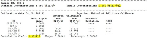

同时,此方法也适用于其它重金属元素的检测。培训期间,PerkinELmer技术人员应学员的要求,使用同样的湿法快速处理样品,对大米中的铅进行了测试。结果显示,空白值信号0.0004,样品信号0.0032,样品测试结果值:0.101mg/kg,铅含量合格。通过实验,学员们明白了前处理的重要性并不禁感叹:“含量这么低的样品,空白值必须控制住,否则,不可能做好!”。
大米中
Pb含量的检测结果
